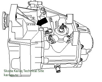

Oznaczenie skrzyni biegów 0AJ - Umiejscowienie na skrzyni biegów - Znaki identyfikacyjne i data produkcji - strzałka (1)
Znaki identyfikacyjne i data produkcji skrzyni biegów - strzałka

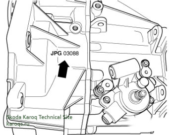

Przykład znaków identyfikacyjnych i daty produkcji skrzyni biegów
Przykład: JPG 03 08 8
JPG - Znaki identyfikacyjne silnika
03 - Dzień
08 - Miesiąc
8 - Rok produkcji 2008
