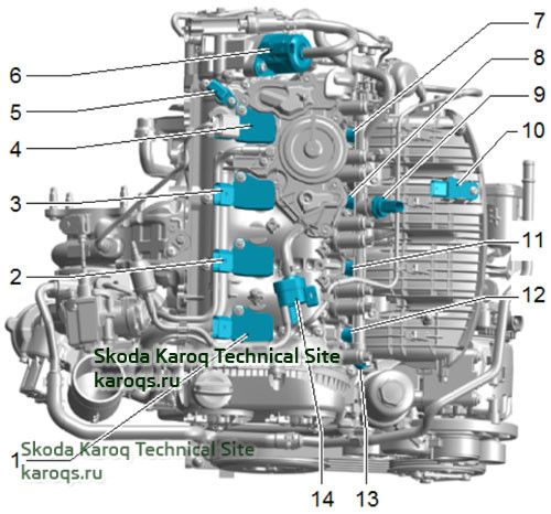

Przegląd miejsca instalacji - silnik 2.0 TSI (CZPA, CZPB, DKZA) od góry
1 - Cewka zapłonowa 1 ze stopniem wyjściowym N70
2 - Cewka zapłonowa 2 ze stopniem wyjściowym N127
3 - Cewka zapłonowa 3 ze stopniem wyjściowym N291
4 - Cewka zapłonowa 4 ze stopniem wyjściowym N292
5 - Czujnik Halla 3 G300
6 - Zawór sterujący dla ciśnienia paliwa N276
7 - Wtryskiwacz 2 cylinder 4 N535 Wtrysk MPI
8 - Wtryskiwacz 2, cylinder 3 N534 Wtrysk MPI
9 - Czujnik ciśnienia paliwa niskiego ciśnienia G410
10 - Czujnik temperatury powietrza dolotowego G42 z czujnikiem ciśnienia w kolektorze G71
11 - Wtryskiwacz 2, cylinder 2 N533 wtrysk MPI
12 - Wtryskiwacz 2, cylinder 1 N532 wtrysk MPI
13 - Potencjometr klapy kolektora dolotowego G336
14 - Zawór elektromagnetyczny filtra z węglem aktywnym 1 N80

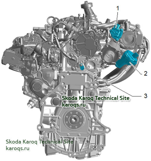

Przegląd miejsca instalacji - lewa strona silnik 2.0 TSI (CZPA, CZPB, DKZA)
1 - Zawór powietrza zmiany biegów turbosprężarki N249
2 - Regulator ciśnienia doładowania V465
3 - Czujnik temperatury płynu chłodzącego G62 .
