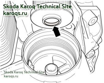

- Nasmarować O-ring w kołnierzu wlotowym - strzałka - nowego filtra oleju olejem przekładniowym.
- Włożyć nowy filtr oleju kołnierzem wlotowym do dołu - strzałka -.

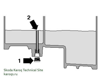

- Odkręcić korek spustowy oleju i korek kontrolny - strzałka.
Olej przekładniowy wypływa z przewodu przelewowego - strzałka 2.
Jeśli niewielka ilość oleju nadal wycieka w temperaturze 35-45 ° C (w wyniku dalszego nagrzewania), poziom oleju w przekładni jest normalny.
Z przewodu przelewowego wypływa niewielka ilość oleju co 30 sekund, niezależnie od poziomu oleju. Jest to spowodowane pulsacją chłodzonego oleju sprzęgłowego.
Taki wyciekający olej nie wskazuje na nieprawidłowy poziom oleju przekładniowego i dlatego nie powinien być brany pod uwagę przy określaniu poziomu oleju.
Gdy tylko nadmiar oleju spłynie (zacznie kapać), załóż na śrubę kontrolną nowy O-ring - strzałka -.

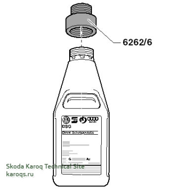

- Jeśli gwint butli oleju nie pasuje do adaptera VAS 6262A, użyj dodatkowego adaptera VAS 6262/6
- Przykręć butelkę oleju przekładniowego do adaptera wlewu oleju VAS 6262 lub VAS 6262A.
