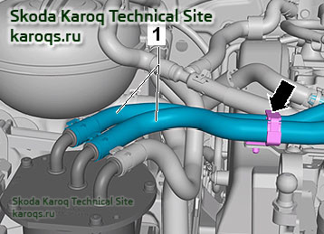

- Odłączyć przewód ciśnieniowy -1- i -2-. patrz Odłączanie szybkozłączy:
Rozłączanie szybkozłączek przewodów paliwowych, podciśnieniowych i wentylacyjnych
Rozłączanie szybkozłączy. Wymagane narzędzia specjalne: Dźwignia T10468 Szybkozłączki do przewodów paliwowych, podciśnieniowych i odpowietrzających są oznaczone kolorami. Jest to kolorowa kropka na szybkozłączce lub przycisk zwalniający w odpowiednim kolorze. -...

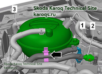

- Odłącz przewody paliwowe -1- i -2- od uchwytu -strzałka- na zbiorniku wyrównawczym płynu chłodzącego -3-.
OSTRZEŻENIE: Układ paliwowy jest pod ciśnieniem.
Zmniejszyć ciśnienie: owinąć złącze czystą szmatką i ostrożnie poluzować.

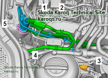

Pojazdy z systemem SCR
- Odłączyć złącze elektryczne -3-.
- Odkręć uchwyt złącza (
kontynuacja dla wszystkich pojazdów)
- Odkręć śruby mocujące -2-.
- Odkręcić nakrętkę -1-.
- Otwórz uchwyt -strzałkę- i odłącz od niego przewody paliwowe -1-.
- Odłożyć filtr paliwa na bok.

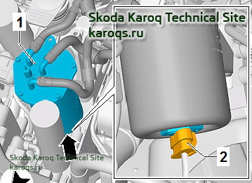

Pojazdy z czujnikiem separatora wody -G63-
- Podnieś filtr paliwa -1-.
- Odblokować i odłączyć złącze -2- na dole.

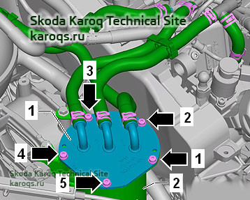

Jeśli filtr paliwa wymaga otwarcia
- Odkręć śruby -strzałki- od -1- do -5- w podanej kolejności.
- W razie potrzeby zebrać wyciekające paliwo.
- Zdjąć górną część filtra paliwa -1- z obudowy filtra paliwa -2-.
- Założyć górną część filtra paliwa -1- z podłączonymi przewodami paliwowymi.

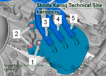

Jeśli filtr paliwa ma zostać wymieniony:
- Odłącz przewody paliwowe -3-… -5-.
skoda-karoq-diz-fuel-filter-03 (1).jpg (38.96 KiB) Przejrzano 8245 razy
- W tym celu odłączyć zaciski za pomocą szczypiec do zacisków -VAG 1921-.
- Odkręć śruby -2-.
- Zdjąć obudowę filtra paliwa.
Instalacja przebiega w odwrotnej kolejności do demontażu.
