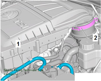

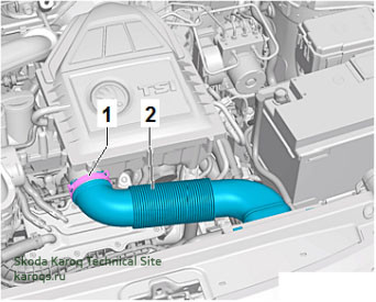

- Zwolnić zacisk mocujący (1) i odłączyć wąż prowadzący powietrze (2).
- Odłączyć przewód podciśnieniowy (1) od obudowy filtra powietrza i poluzować zacisk mocujący (2).
- Ostrożnie zdjąć obudowę filtra powietrza z wlotu turbosprężarki.
- Odłączyć wąż odpowietrzający skrzyni korbowej (1).
- Poluzować śruby (2) i lekko unieść obudowę filtra powietrza.
Uwaga:
przewody podciśnieniowe są przymocowane do spodu filtra powietrza!
- Odłącz przewody podciśnieniowe od spodu filtra powietrza.
- Wyjąć obudowę filtra powietrza do góry.
- Odkręcić śruby (1) od spodu filtra powietrza.
- Zdejmij dolną część filtra powietrza i wyjmij wkład filtra powietrza.

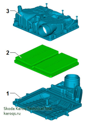

Montaż
- Sprawdzić obudowę filtra powietrza pod kątem zabrudzeń iw razie potrzeby wyczyścić.
- Ostrożnie włożyć wkład filtra powietrza (2) w górną część filtra powietrza (1), tak aby całkowicie pasował do wnęki.
- Umieścić dolną część filtra powietrza (3) na górze filtra powietrza (1).
- Zamocować dolną i górną część filtra powietrza za pomocą śrub (1) i dokręcić z podanym momentem dociągającym.

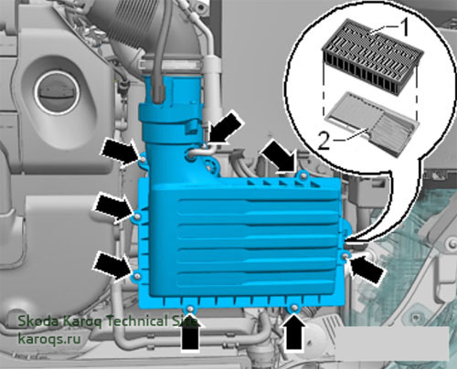

Wymiana wkładu filtra powietrza silniki Diesla Skoda Karoq Common Rail
- Odkręć śruby mocujące (strzałki) na górze filtra powietrza i odłóż górę filtra powietrza wraz z prowadnicą powietrza całkowicie na bok.
- Wyjąć wkład filtra powietrza (1) i filtr siatkowy (2).
Nie wszystkie pojazdy są wyposażone w filtr z siatki przeciwśnieżnej.
- Sprawdzić obudowę filtra powietrza i odpływ wody pod kątem zabrudzeń i wyczyścić w razie potrzeby.
- Włożyć filtr przeciwśniegowy (2) na dno filtra powietrza.
- Włożyć wkład filtra powietrza (1) pośrodku dolnej części filtra powietrza.
- Delikatnie i bez użycia siły umieść górną część filtra powietrza na spodzie filtra powietrza.
- Przykręcić dolną część filtra powietrza i górną część filtra powietrza za pomocą śrub mocujących - strzałek - i dokręcić wymaganym momentem dociągającym. Moment dokręcania: śruby mocujące 1,5 Nm
