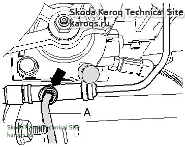

Odkręć końcówkę odpowietrzającą i dokręć za pomocą narzędzia do odpowietrzania hamulców.
- Ze względu na różną konstrukcję i różne miejsca montażu cylindrów roboczych sprzęgła ze złączką odpowietrzającą, dokręcenie śrub odpowietrzających przy użyciu zestawu narzędzi nie zawsze jest możliwe ze względu na brak miejsca.
W takim przypadku konieczny jest demontaż akumulatora i wspornika akumulatora
- Zdjąć całą obudowę filtra powietrza, jeśli blokuje dostęp do śruby odpowietrzającej.
- Zdjąć nasadkę ochronną ze śruby odpowietrzającej.
- Podłączyć wąż odpowietrzający do końcówki odpowietrzającej -strzałki- i podłączyć go do zbiornika zbiorczego.
- Otwórz zawór upustowy.
- Pozostawić na na czas wypłynięcia ok. 100 ml płynu hamulcowego.
- Przykręcić końcówkę odpowietrzającą.
