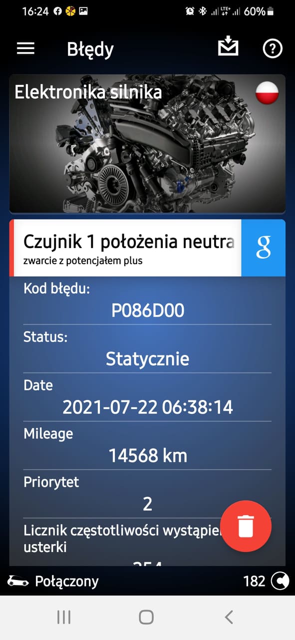

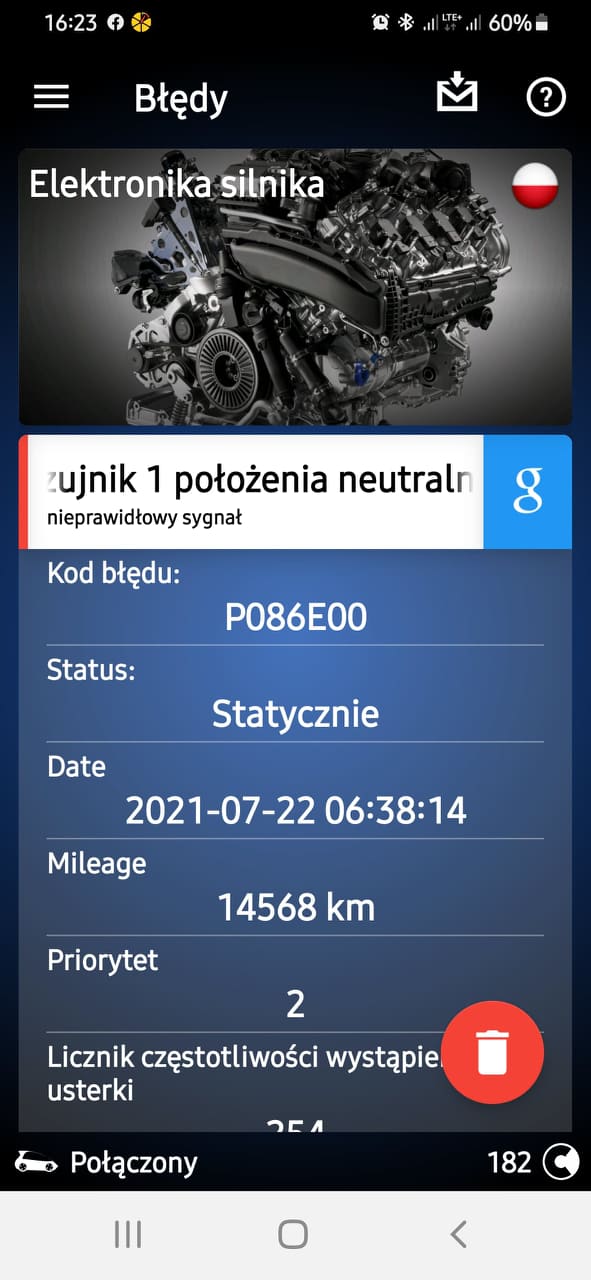

Taki oto komunikacik się pojawia... Przebieg 15.000km.
Wygląda na to, że będą mi musieli wymienić czujnik biegu neutralnego. Znana usterka w grupie VAGa.
