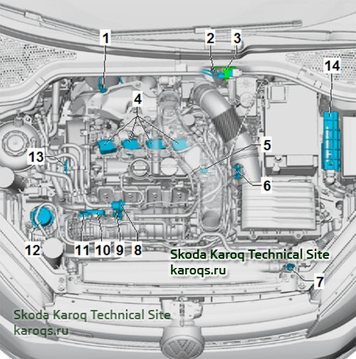

Przegląd miejsca montażu - przedział silnika 1.5 TSI
Skoda Karoq (NU7) od 2018 r.
Silniki 1,5 / 110 kW TSI EVO
Oznaczenie literowe silnika: DADA, DCPA itp.
Również te silniki są montowane w: VW Arteon (3H7), VW T-Roc (A11), VW Golf 7 (BV5, BQ1), VW Golf Sportsvan ( AM1, AN1), Skoda Octavia 3 A7 (5E3, 5E5, NL3), Audi A3 (8VK, 8VF, 8VE, 8VM), SEAT Ibiza 5 (KJ1), SEAT Arona (KJ7).

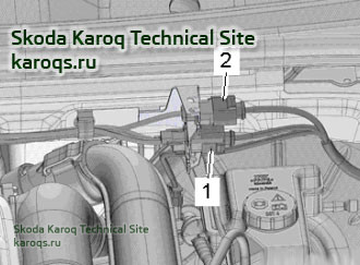

1 - Sonda lambda 1 przed katalizatorem GX10 zawiera:
=Sondę lambda G39
=Podgrzewacz sondy lambda Z19
2 - Złącze sondy lambda 1 przed katalizatorem GX10 i Sondę lambda 1 za katalizatorem GX7
3 - Uchwyt wtyczki
4 - Cewki zapłonowe
cewka 1 - N70
cewka 2 - N127
cewka 3 - N291
cewka 4 - N292
Podczas montażu nowych świec zapłonowych nasmarować cewki zapłonowe pastą smarującą G 052 565 A1 .
5 - Czujnik położenia wałka rozrządu zaworów dolotowych G1002
6 - Moduł do pomiaru masy powietrza GX35 (nie we wszystkich silnikach) zawiera:
=Miernik masy powietrza G70
=Czujnik temperatury w mierniku przepływu powietrza G1005
7 - Czujnik temperatury płynu chłodzącego na wylocie chłodnicy G83
8 - Węgiel aktywny zawór elektromagnetyczny filtra 1 N80
9 - Czujnik ciśnienia ładowania GX26 zawiera:
=Czujnik ciśnienia ładowania G31
=Temperatura powietrza wlotowego G42
10 - przepustnica (zespół sterujący, zawór) GX3 obejmuje:
=przepustnicy jednostka sterująca zawór J338
=przepustnicy napędu zaworu do elektronicznego sterowania mocą G186
=przepustnicy napędu zaworu czujnika kąta 1 do elektrycznego sterowania mocą G187
=przepustnicy napędu zaworu czujnika kąta 2 do regulacji elektrycznej G188
11 - Czujnik ciśnienia w kolektorze dolotowym GX9 zawiera:
=Czujnik temperatury powietrza dolotowego 2 G299
=Czujnik ciśnienia w kolektorze dolotowym G71
12 - Pompa próżniowa hamulca V192
13 - Zawór sterujący wałka rozrządu 1N205
14 - Jednostka sterująca silnika J623

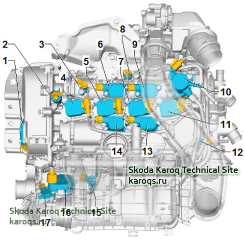

Przegląd miejsca instalacji: silnik 1.5 TSI od góry
1 - Zawór sterujący wałka rozrządu 1 N205
2 - Zawór nastawczy wałka rozrządu 1 na wylocie N318
3 - Czujnik położenia wałka rozrządu wydechu G1003
4 - Cewka zapłonowa 1 ze stopniem wyjściowym mocy N70
5 - Cewka zapłonowa 2 ze stopniem wyjściowym N127
6 - Regulator krzywki wydechowej dla cylindra 2 N587
7 - cewka zapłonowa 3 ze stopniem wyjściowym N291
8 - czujnik ciśnienia spalin 1 G450
9 - regulator krzywki wydechowej dla cylindra 3 N595
10 - pompa wysokiego ciśnienia z zaworem dozowania paliwa N290
11 - Cewka zapłonowa 4 ze stopniem mocy N292
12 - Czujnik położenia wałka rozrządu zaworów dolotowych G1002
13 - Regulator krzywki wlotowej dla cylindra 2 N583
14 - Regulator krzywki wlotowej dla cylindra 3 N591
15 - Czujnik ciśnienia ładowania GX26
16 - Sterownik zaworu przepustnicy GX3 zawiera :
17- Czujnik ciśnienia w kolektorze dolotowym GX9 zawiera:

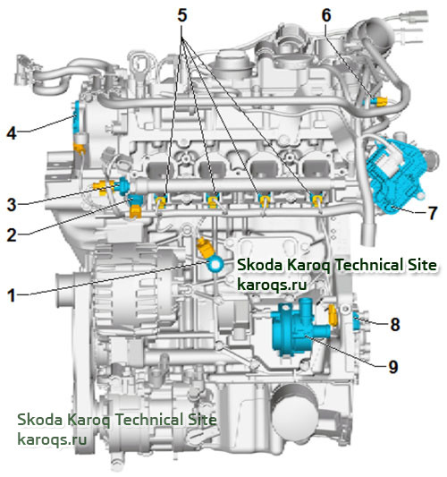

Przegląd instalacji: silnik 1.5 TSI od przodu
1 - Czujnik spalania stukowego 1 G61
2 - Czujnik ciśnienia oleju G10
3 - Czujnik ciśnienia paliwa G247
4 - Zawór sterujący wałka rozrządu 1 N205
5 - Zawory wtryskowe
=Zawór wtryskowy do cylindra 1 N30
=Zawór wtryskowy do cylindra 2 N31
=Zawór wtryskowy do cylindra 3 N32
=Zawór wtryskowy do cylinder 4 N33
6 - Czujnik położenia wałka rozrządu zaworów dolotowych G1002
7 - Moduł regulacji temperatury silnika GX33 zawiera:
=Czujnik położenia regulatora temperatury silnika G1004
=Siłownik do regulacji temperatury silnika N493
8 - Czujnik prędkości silnika G28
9 - Pompa chłodnicy powietrza doładowującego V188

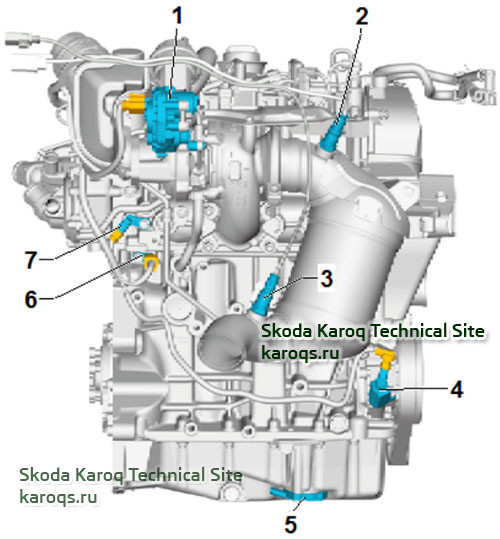

Przegląd instalacji: silnik 1.5 TSI od tyłu
1 - Moduł do regulacji ciśnienia doładowania GX34
Uwaga: Na rysunku pokazano różne konstrukcje. zawiera:
=Regulator ciśnienia doładowania V465
=Przetwornik położenia regulatora ciśnienia doładowania G581
2 - Sonda lambda 1 przed katalizatorem GX10 zawiera:
=Sondę lambda G39
3 - Sondę lambda 1 za katalizatorem GX7 składa się z:
=Sonda lambda za katalizatorem konwerter G130
=Podgrzewacz sondy lambda 1 za katalizatorem Z29
4 - Zawór regulacji ciśnienia olejuN428
5 - Czujnik poziomu i temperatury oleju G266
6 - Czujnik temperatury płynu chłodzącego na wyjściu silnika G82
7 - Czujnik temperatury płynu chłodzącego G62
