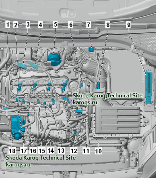

Silniki 1,6 / 85 kW TDI CR i 2,0 / 110, 130, 140 kW TDI CR z oznaczeniem literowym: DFGA, DFHA, CRGB, DBGC, DDYA, DFFA, CRVC, DFGC, DGTE i in .
1 - Zawór chłodziwa do głowicy cylindra N489
2 - Zespoły wtryskowe
Zawór wtryskowy do cylindra 1 - N30
Zawór wtryskowy do cylindra 2 - N31
Zawór wtryskowy do cylindra 3 - N32
Zawór wtryskowy do cylindra 4 - N33
3 - Przetwornik różnicy ciśnień G505
4 - Spaliny czujnik ciśnienia 1 G450
5 - Przetwornik położenia regulatora ciśnienia doładowania G581
6 - Czujnik temperatury płynu chłodzącego G62
7 - Zawór elektromagnetyczny do regulacji ciśnienia doładowania N75
8 - Miernik masy powietrzaG70
9 - Sterownik silnika J623
10 - Czujnik ciśnienia doładowania G31
11 - Czujnik temperatury powietrza dolotowego G42
12 - Zawór regulacyjny ciśnienia paliwa N276
13 - Przetwornik temperatury powietrza doładowującego za chłodnicą powietrza doładowującego G811
14 - Czujnik Halla G40
15 - Świece żarowe
Świeca 1 - Q10
Świeca 2 - Q11
Świeca 3 - Q12
Świeca 4 - Q13
W niektórych pojazdach czujnik ciśnienia w komorze spalania jest zintegrowany ze świecą żarową cylindra 3, Q12 z czujnikiem ciśnienia w komorze spalania dla cylindra 3 G679
16 - Czujnik temperatury paliwa G81 (w przewodzie zasilającym)
17 - Ciśnienie paliwa nadawca G247
18 - Pompa wysokiego ciśnienia

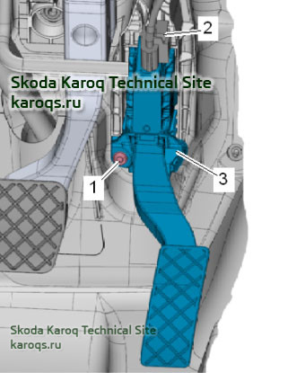

Moduł pedału GX2
składa się z:
pozycja pedału gazu G79
pozycja pedału gazu 2 G185
1 - Śruba
2 - łącznik elektryczny z modułu pedału
3 - moduł przyspieszacza
Uwaga: pozycja pedału gazu G79 i pozycja pedału gazu 2 G185 są zintegrowane do modułu pedału przyspieszenia GX2 i nie można go wymienić oddzielnie.

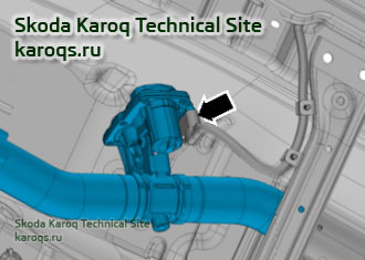

Miejsce montażu sterownika klapy spalin J883
W rurze wydechowej.

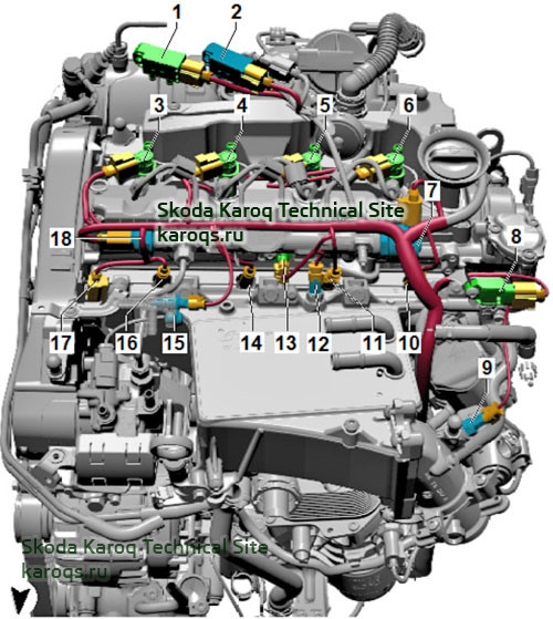

Przegląd miejsca montażu - silnik Skoda Karoq 1.6 i 2.0 TDI od góry
1 - Przetwornik różnicy ciśnień G505
2 - Czujnik ciśnienia spalin 1 G450
3 - Zawór wtryskowy do butli 1 N30
4 - Zawór wtryskowy do butli 2 N31
5 - Zawór wtryskowy do butli 3 N32
6 - Zawór wtryskowy do cylindra 4 N33
7 - Zawór sterujący dla ciśnienia paliwa N276
8 - Czujnik ciśnienia doładowania G31
9 - Czujnik temperatury powietrza dolotowego G42
10 - Świeca żarowa 4 Q13
11 - Świeca żarowa 3 Q12
W niektórych pojazdach czujnik ciśnienia w komorze spalania jest zintegrowany ze świecą żarową 3 cylindra, Q12 z czujnikiem ciśnienia w komorze spalania dla cylindra 3 G679
12 - Przetwornik temperatury powietrza doładowującego za chłodnicą powietrza doładowującego G811
13 - Czujnik Halla G40
14 - Świeca żarowa 2 Q11
15 - Czujnik temperatury paliwa G81
16 - Świeca żarowa 1 Q10
17 - Zawór chłodziwa głowicy cylindrów N489
18 - Czujnik ciśnienia paliwa G247

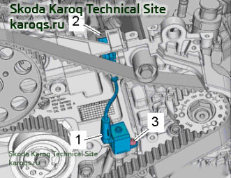

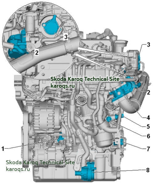

Przegląd instalacji - silnik Skoda Karoq 1.6 i 2.0 TDI z przodu
1 - Zawór regulacji ciśnienia oleju N428
2 - Zawór recyrkulacji spalin 1 GX5 składa się z:
=silnika sterującego recyrkulacją spalin V338
=potencjometru recyrkulacji spalin G212
4 - Sterownik zaworu przepustnicy J338
5 - Presostat oleju obniżone ciśnienie oleju F378
6 - Presostat oleju F1
7 - Czujnik prędkości silnika G28
8 - Pompa chłodnicy powietrza doładowującego V188

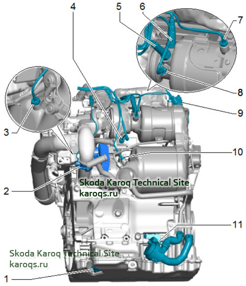

Przegląd miejsca montażu - Skoda Karoq silnik 1.6 i 2.0 TDI z tyłu, pojazdy bez systemu SCR
2 - Zawór recyrkulacji spalin 2 GX6 składa się z:
=Silnik sterujący 2 recyrkulacji spalin V339
=Potencjometr recyrkulacji spalin 2 G466
3 - Czujnik temperatury spalin 1 G235
4 - Czujnik temperatury spalin 2 G448
5 - Sonda lambda 1 przed katalizatorem GX10
6 - Czujnik temperatury spalin 3 G495
7 - Czujnik temperatury spalin 4 G648
8 - Sonda lambda 1 za katalizatorem GX7
9 - Pompa wspomagająca ogrzewanie V488

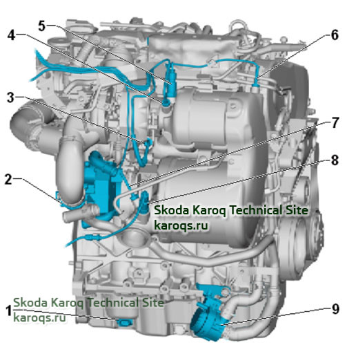

Przegląd miejsca montażu - Skoda Karoq silnik 1.6 i 2.0 TDI z tyłu, pojazdy z systemem SCR
=silnika sterującego 2 recyrkulacji spalin V339
=potencjometru recyrkulacji spalin 2 G466
3 - Temperatura recyrkulacji spalin G98
4 - Czujnik temperatury spalin 1 G235
5 - Jednostka sterująca nadajnika NOx GX30 składa się z
=nadajnika NOx G295
=jednostki sterującej nadajnika NOx J583
6 - Sonda lambda 1 przed katalizatorem GX10 Składa się z
=sondy lambda G39
=ogrzewanie dla sondy lambda Z19
7 - czujnik temperatury spalin 3 G495
8 - czujnik temperatury spalin 2 G448
9 - zawór wtryskowy czynnika redukującego N474
10 - czujnik temperatury spalin 4 G648
11 - pompa wspomagająca ogrzewanie V488
